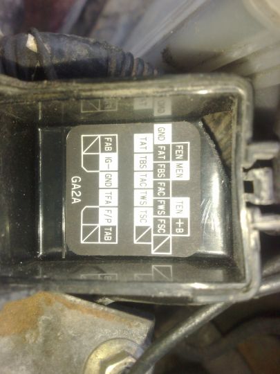

Pokial to chces riesit cez napr.kkl tak ani neskusaj. Toto je blikaci kod a kkl je norma iso. S kts som mazdu precital touto zasuvkou.
automacher
Příspěvky: 1470
Registrován: 25 črc 2006, 20:22
Bydliště: Nová Dubnica
Příspěvek od automacher »
No ved. Vyblikava sa to diodou. Kody su v EliTechu.

Takže test diodou nevišiel. Dioda svieti stale. (wallbash) (wallbash) Ako je možne že ked odpojim štekre zo snimača otačok z rozdelovača z vahy vzduchu atd... tak mi ide stale štava do všetkych štyroch vstrekov.
