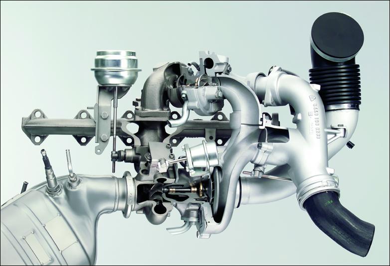

535 je turbo s kompresorom. Ale však nech počká, možno sa to samé napraví, že???
de-nitro
Příspěvky: 146
Registrován: 12 úno 2007, 22:44
Příspěvek od de-nitro »
535 ma 2 turba
