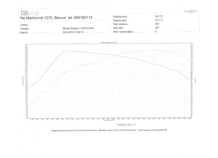

Stale cakam na ten graf (noteeth)
Vsak odfot aj fotakom v mobile a posli, nech netarame len tak do vetra ;)

ja nejsem doma,a ten graf mam doma.Zitra ho ofotim a poslu.....

Je tam teda o neco malo min nez ma Paja 19 ;)
subz3ro_tdi
Příspěvky: 3307
Bydliště: Žilina
Příspěvek od subz3ro_tdi »
No vidis, razom je zo 150 koni 140 (noteeth)
Ale ten krutiaci moment, pokial je to dobre zmerane, ma na seriove turbo fakt ukazkovy priebeh :worthy:
S tymto strcis vsetky koncernove 1.9TDI do vacku 8)

Asi sem to nenapsal, ale po Richardovi sem chtěl, aby ten náběh krouťáku nebyl moc velkej. Přesně tak, jak ho má Prazi007 sem to nechtěl. Moje auto už má přecijen 370tkm najeto a takovej krouťák v nízkejch obrátkách by mu asi moc nepomoch. Tim jen chci říct, že roztočit turbo PP764kama by šlo asi i dřív.

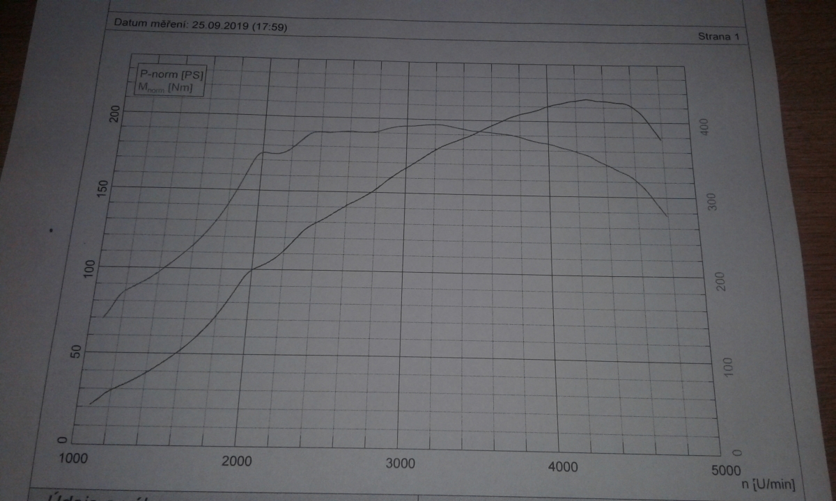

Tak jsem se konečně dokopal.
HW:
Po několika letech střádání dílů a otravování přátel se povedlo dát do kupy celkem pěknej setík.
IC s výstupy na jedné straně(převařeno z rovně průchozího číňana) Díky Láďo Š.
Nerez vedení 57mm - díky Láďovi A. a Mongolovi.
Čidlo 051C
Turbo hybrid z 1756 ve svodech 1,9 tdi podtlak od Turbopower Oleg - díky MirekX
Vstřiky FB Race 520
11mm hlava v čerpadle - díky Toefuk
Podávačka v nádrži z ASZ verze
Sání od filtru do turba z ARL
Přívod vzduchu z nárazníku do filtru 90mm
EGR off
Kat off
Výměník voda/olej z ASZ
Set Sachs jednohmota z ATD, lamela organika, přítlačák ATD.
SW:
DieselPower - pájecí jednotka.
Na mé přání postupný náběh kroutícího momentu + druhá eco mapa pro měření emisí.
Díky Vláďovi za VIP podmínky, ladiči sw za nasazení, profesionální přístup a výdrž (11 hodin práce) i všem ostatním zaměstnancům DieselPower za přátelský přístup a zpříjemnění čekání.
Palivo:
Maxmotion Diesel ÖMV + letní VIF.
Výsledek:
215 koní / 390 Nm s velmi příjemným "benzínovým" průběhem.
Následek:
Úsměv od ucha k uchu při každém sešlápnutí plynového pedálu k podlaze. :-)
