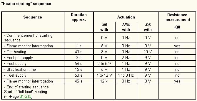

ked tak na to pozeram tak to ma 8 digitalnych vstupov a 4 releove vystupy
webasto ma riadene dmychadlo a zhavenie cez PWM, obehovka je spinana (u niektorych tusim bola tiez plynula regulacia) a palivove cerpadlo je sice tiez spinane ale pulzne (cca 0.5 az 3Hz), dalej potrebujes min. snimat napajanie, dalej merat odpor zhavica kedze sluzi zaroven ako detektor plamena a taktiez potrebujes snimat teplotu vody...na toto ti taketo PLC ani zdaleka nebude stacit :) a nehladiac na to ze by si sa mal oboznamit s cenami komponentov co su vnutri (napr. to dmychadlo alebo zhavic) ktore pri pokusoch mozes velmi rychle poslat do kyticiek kedze nepoznas ich parametre.
Co tu bol ten odkaz na tu PL elektrodu, tak tam sa jeden pokusal o ,,vlastnu,, Rj a tusim velmi rychle z toho zislo (a to nehovorim o tom ze to bol strasny optimista ked to chcel postavit na tom malom PICku :) ), asi zistil preco :)

Melo by to mit dva analogove vstupy I7 aI8 - 0-10V. Hlidani napeti se necha vyresit treba takto jako jedna podminka.
Kód: Vybrat vše
http://www.matisek.estranky.cz/clanky/cbecko/odpojovac-vybite-baterie.html
Akorat mi neni jasny proc i zhavicka je resena pres PWM?
Nejhorsi by asi bylo hlidat jestli hori a to asi jedine na vyfuku.
Cenik komponent je mi jasnej az moc ale zase co snim jinyho. Jedine rozprodat na dily protoze na aukru se jich vali dost. (Tim nerikam ze ho chci znicit ;) )[/code]

tRpaslik: toto ti to troska objasni :) ale ty hodnoty a casy treba brat iba ako hodne informacne kedze su zavisle aj na teplote a napajani a ..... hlidat ci hori je jedna vec, a udrzovat to horeni v optimalnich mezich je druha jinak bud ti to zhasne (a zalijes to naftou) nebo to zachvili zaseres sazema a karbonem (a zhavice to nemaj radi) :) (V6 je dmychadlo, V54 palivo a Q8 zhavic)
