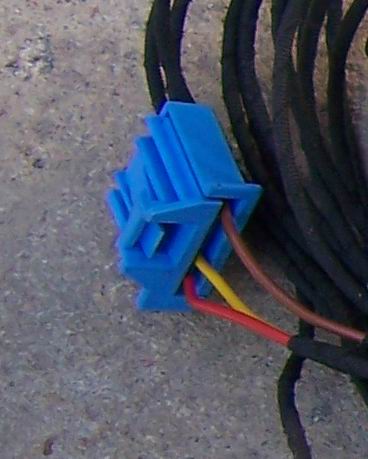

Tak davam nespochybnitelny fotos
cerna svorkovnice je Telestart original Webasto pro dostavby
PIN
1 cerveny +12V
2 nic protoze dostavby nemaji wBus
3 cerny kablik ktery dava +12V po aktivaci ovladacem dalky
4 nic
5 fialovy nevim k cemu je
6 hnědý kostra -12V
Modrá svorkovnice
Originál Telestart dálka tovární zástavba Octavia II s TT-V
PIN
1 +12V
2 wBus
3 nic
4 nic
5 nic
6 -12V
Takze doufam ze uz je to srozumitelny
