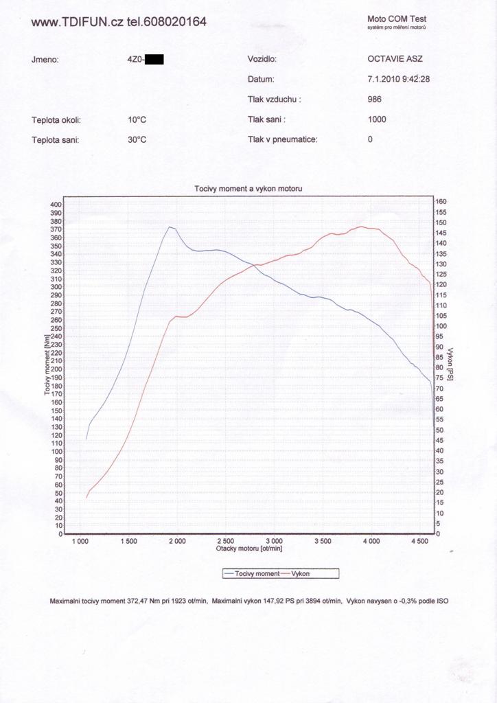

O1 Combi 2003 ASZ, dovoz Germany, serviska, 162tkm - na ty kilometry TOP stav
Toto je graf série, někdy v necelých 170tkm, brzdil jsem to u FUNa, aby se vidělo před dalšíma úpravama jak na tom motor je.
Po delší, celkem finančně a nejen finančně náročné cestě jsem došel konce... Po zboření některých mýtů a nepravd....
Takže :
204PS a 461Nm
Změny proti sérii :

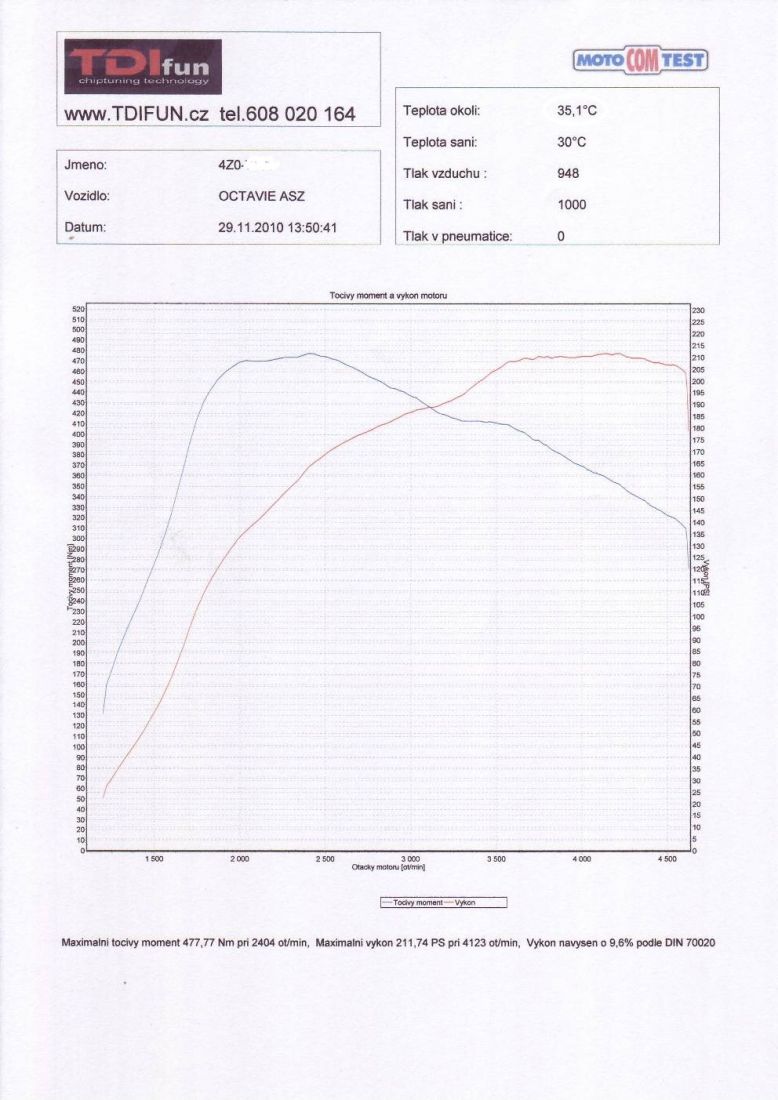

Chladiče s velkým IC z G4 ARL 110kW, EGR OFF
Lamela spojky obložená HDS57 - Renovak
Nové ORIGINÁL turbo Garrett 1749VB (pro ARL 110kW motor)
A úprava software na míru - Dr.TDIFUN :-)
Nebo pokud někteří chtějí, mám tu i druhý - lepší (LOL) graf, kde jsme teplotu okolí nahradili teplotou z C-čidla, což je asi v čechách nějaká nová móda, a software brzdy pak samozřejmě parametry dopočítal jinak a přesto správně - viz níže. Zkontrolujte si na obou grafech údaje v červeném kroužku...
Na závěr díky všem za pomoc, rady, konzultace atd. Hlavně pak TDIFUNovi, LADASovi a dalším...

Jayson
Příspěvky: 1693
Příspěvek od Jayson »
Jestli to je série, tak to vypadá na hodně dobře zajetý motor, fakt pěkný. Koukal fun, jestli to je opravdu série?
Vici
Příspěvky: 7589
Příspěvek od Vici »
Jo ..série... ona je tam asi vždy rezerva a tohle asi někdo dobře zajel a hlavně to asi nechodilo do značkových servisů v ČR a nejezdilo na českou naftu :-)
Neměl jsem do toho asi ani rýpat (měl jsem dát jen chip u FUNa), ale to si nechám na příště.. bude to asi hezké povídání!

Vici
Příspěvky: 7589
Příspěvek od Vici »
takže novinky - edit v prvním příspěvku
marena tdi
Příspěvky: 3597
Bydliště: Frýdek-Místek
Příspěvek od marena tdi »
a ted si vem kdyby tam byla teplota 63 C´ dalsich 8 ps navic :)
Vici
Příspěvky: 7589
Příspěvek od Vici »
no jo s malým IC by to nebyl problém :-D
z toho plyne čím větší IC tím menší výkon :-D

subz3ro_tdi
Příspěvky: 3307
Bydliště: Žilina
Příspěvek od subz3ro_tdi »
@Vici: 450Nm v 1800 ot. Daj tento udaj do temy mudrlantom ktori si myslia ze KAT posobi v nizkych otackach ako zatka pre turbo ;)

Marek77
Příspěvky: 10362
Příspěvek od Marek77 »
Pěkný - zejména po úpravě to má příjemný průběh. Sice nad 3500 otáček už to trochu stagnuje, ale na sériové turbo ARL je to výkon mimořádně slušný.
