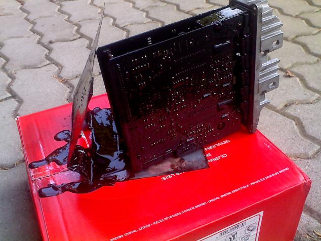

u tohodle neni snimac tlaku v sani , ale v jednotce,doporucil bych zkontrolovat hacicku co vede do r.j.motoru / staci ji odpojit u saciho potrubi a fouknout do ni pusou a ucitis hned jestli je derava nebo ne / dost caso byva praskla ten kratky kousek co je uvnitr jednotky a pak se do jednotky dostava olej coz taky neni dobre, dokonce to muze dojit tak daleko az auto prestane jezdit :o viz priloha - to uz je extrem

chiptuning píše:u tohodle neni snimac tlaku v sani , ale v jednotce,doporucil bych zkontrolovat hacicku co vede do r.j.motoru / staci ji odpojit u saciho potrubi a fouknout do ni pusou a ucitis hned jestli je derava nebo ne / dost caso byva praskla ten kratky kousek co je uvnitr jednotky a pak se do jednotky dostava olej coz taky neni dobre, dokonce to muze dojit tak daleko az auto prestane jezdit :o viz priloha - to uz je extrem
Ahoj, len pre info, ta ECU to prezila?
Tak ta je řádně zakonzervovaná (LOL)

misoVW píše:
po vycisteni to sice slo nastartovat , ale byla uz poskozena - musela se dat jina
