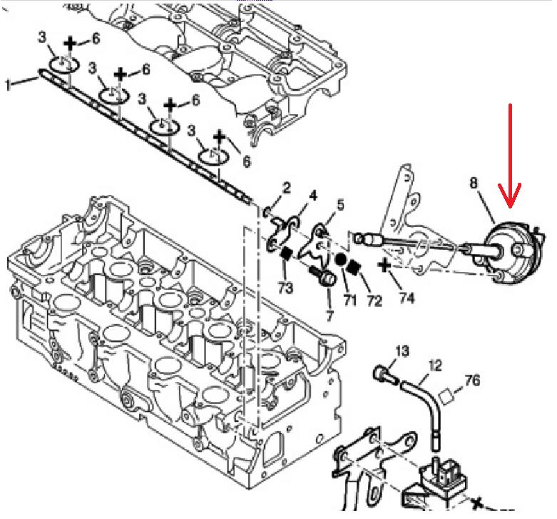

nie nie...ja viem co tomu bude...podtlakova membrana SWIRL..neudrzi tlak a tak nestiha ventil turba regulovat a je tam vysoky tlak...

Package píše:nie nie...ja viem co tomu bude...podtlakova membrana SWIRL..neudrzi tlak a tak nestiha ventil turba regulovat a je tam vysoky tlak...
a to je co prosim tě? Nebo kde to najdu a jak to opravit?

To je tohle?
http://www.peugeot-club.com/forum/viewt ... 831&page=4
nemá někdo obrázek?

je tam kurevsky zly pristup..najlepsie sa dostat k ventilu a od vevtilu odpojit hadicku co ide do tej membranky a dat na vakuovu pistol a spravit podtlak a sledovat ci drzi...popripade ustami spravit podtlak ..cim vetsi tym viac sa pohne a musi drzat..ak nedrzi tak je po nej
