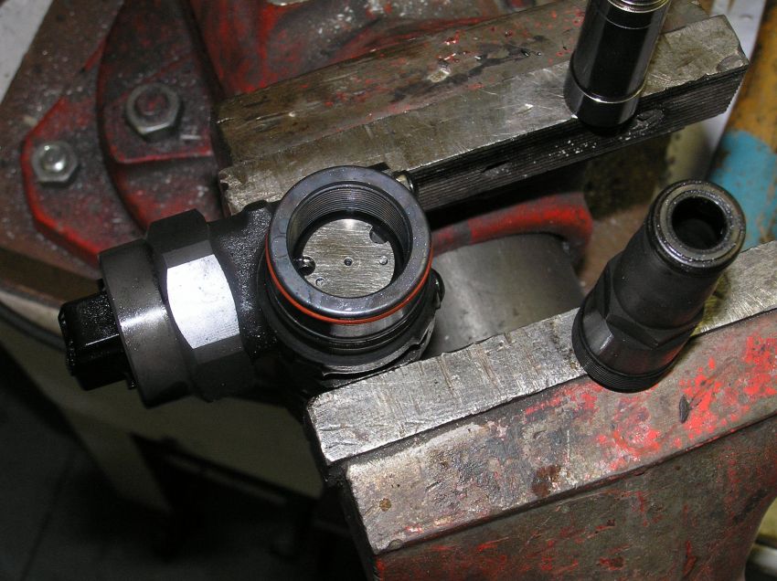

protože si mužeš vybrat.Bud to normálně povolíš ,vstřik roztočíš a přežije jak tryska tak vnitřek vstřiku/málokdy/ .Nebo to chytneš i za trysku a nedovolíš aby se protočila i s obalem/pak je KO/.Nebo to povolíš normálně ,tryska je OK. ale ve vstřiku se střihnou dva kolíky. Ohřátí v místě zakarbonování nepomohlo.Na foto střihlé kolíkyObrázek
