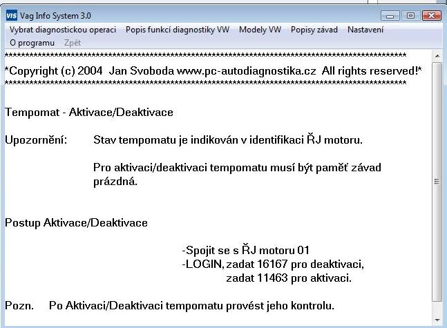

Příspěvek od Fantik »
Tady

Příspěvek od Northsails »
Jeeee...diky. Hlavně, že mám VIS v noťasu. Njn. Chytrýmu napověz, blbýho kopni ;)

Tak nic :o(
Včera jsem ho zkusil aktivovat, ve VAGu mám od všech činitelů odezvu, ale přesto nenastavim rychlost.
