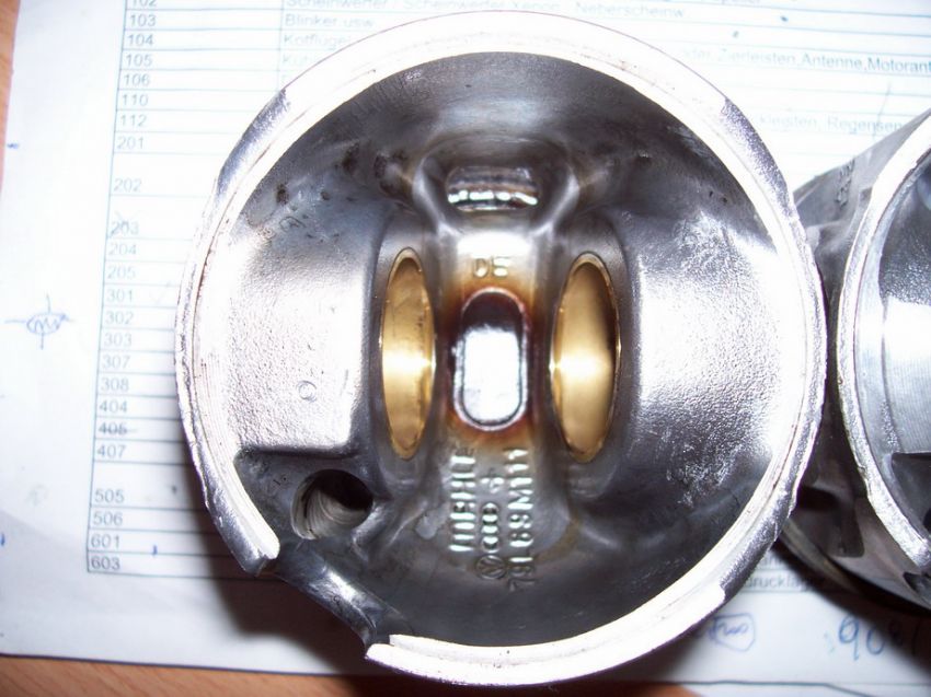

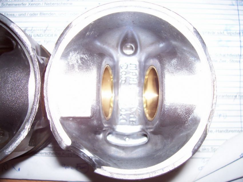

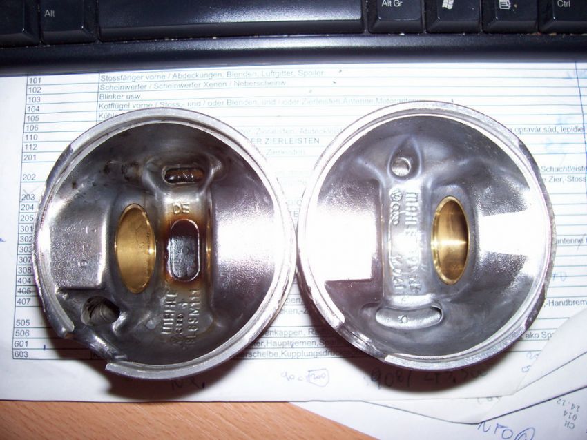

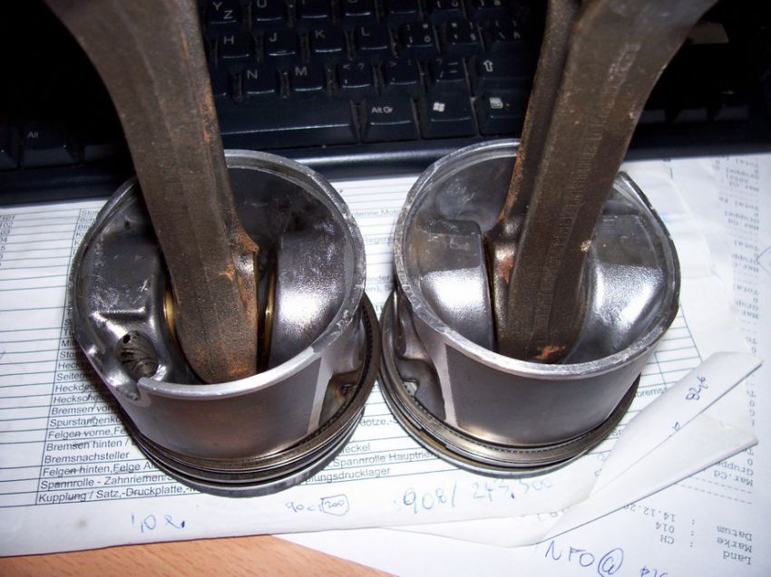

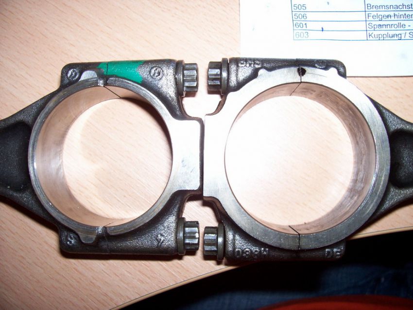

Dúfam že tieto obrázky Vám dajú odpoved.
Pretože mám rád ak tu niekto tvrdí že piesty z 130pd idú dať do 115Pd a vôbec že idú dať do klasického VE motora (rotačné čerpadlo).
Ojnice sú medzi sebou nekompatibilné.....130PD má vačší priemer na čape NIE JE MOZNE JE DAT DO Z MOTORA........Obrázek

vsetky ojnice maju spodny cap o rovnakom preimere. Ci je to bentin alebo diesel. Ked menis piest tak aj s ojnicamy myslim. A nebol by to prvy motoz ktory by takto behal. Je to overena vec. Kluka je tiez uplne rozmerovo totozna len ma ine casove znacky. /neporovnavam 1z ahu a afn s novou variantou. Je tam ine celo l voli nahonu mazania/

BH motor píše:vsetky ojnice maju spodny cap o rovnakom preimere. Ci je to bentin alebo diesel. Ked menis piest tak aj s ojnicamy myslim. A nebol by to prvy motoz ktory by takto behal. Je to overena vec. Kluka je tiez uplne rozmerovo totozna len ma ine casove znacky. /neporovnavam 1z ahu a afn s novou variantou. Je tam ine celo l voli nahonu mazania/
BH: TO SI BUD SLEPý ALEBO?? Piestny čap medzi benzin a diesel má velký priemer kvoli rozdeleniu tlaku a je nezamenitelný, ojnice takisto nezamenitelné, piesty takisto......
ČO NEVIDITE že ROZMER SPODNEHO CAPU OJNICE PD130 a PD115 JE ROZDIELNY - pd115 má podobný rozmer ako staré VE ojnice ale zase nemá zámky na ložiská. DO VE MOTORA Môžeš dat maximálne PD115 ojnice ale piesty sú chladené ostrekom kedže ale VE motor to nevie chladiť je to uprava ako riť.....
130PD sa nedá dat do starého VE motora.....
115PD sa da dať ale s veľkými obmedzeniami a aj s ojnicami PD115

Je to tak- 130 a 150PS ojnice mají větší průměr uložení na klice ( 51mm ).
Do 1Z jdou jen včetně upravené kliky. ;)
A z čeho může být tenhle píst? :)

Mas pravdu bol som si to omerat. Pomylil som si ojnicu to 115, preto tato chyba. Ospravedlnjújem sa ak som dakoho zaviedol.
