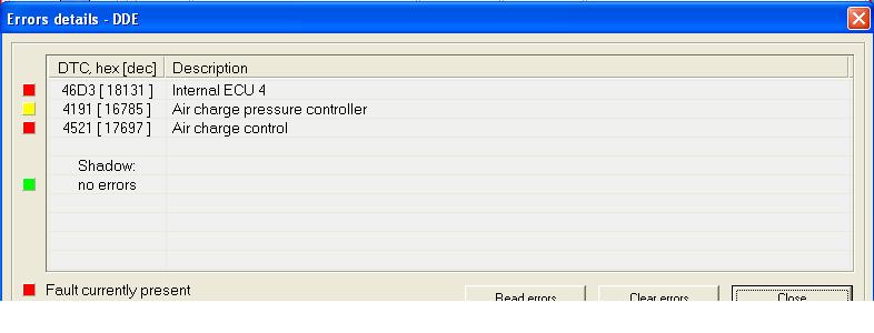

Tak vymazan log zavad a zde novy log ihned po projeti a snizeni vykonu, pred tim, nez doslo ke ztrate vykonu tam byla jen ta prvni hlaska INTERNAL ECU4.Obrázek
Příspěvky: 20360
regulace tlaku - obdoba ventilu N75 u VAG
de-nitro
Příspěvky: 146
Registrován: 12 úno 2007, 22:44
Příspěvek od de-nitro »
zkus odpojit cidlo tlaku,je na sání pod oknem,jde tam sahnout,a projed to bez toho.Melo by to jet jako bez regulace turba,bude zabírat,ale az nahore.
Jestli to bude plynule tahnout az k omezovaci bude to nejspis tim.
franko-f1
Příspěvky: 4
Registrován: 18 srp 2011, 06:42
Příspěvek od franko-f1 »
Dekuji za radu, postupoval jsem vsak jinak, zajel jsem do BMW a ten senzor tlaku saciho potrubi jsem koupil. Namontovano, vymazan log zavad a projeto. Urcite zmeny nastaly.
Stare (puvodni) cidlo bylo takove divne, ta, trubicka do toho cidla byla dost spinava - rekl bych ze od oleje.
Prekontroloval jsem pro jistotu potrubi do intercooleru, nicmene zadna trhlina tam neni. Jen po odpojeni hadice od chladice kapal z hadice olej - to by asi nemelo, ne ?
A ted k te zmene jizdnich vlastnosti.
Mam tu k dispozici takovy tahly kopec, kde to vzdy ve 3/4 toho kopce zkolabovalo. I jedu, a presne ve 3/4 to prestalo tahnout, tak jsem zklamane myslel, ze jsem nic nevyresil, ale rekl jsem si, ze to nejak dojedu az nahoru, tam se otocim a pojedu domu. Mel jsem zarazenou 5, kdyz mi to ze 115 klesalo na 100, chtel jsem podradit, nicmene v tom okamziku to zniceho nic zabralo a opet to tahlo normalne az na vrsek kopce. Tak jsem jel domu a cestou zpet jsem taky trosku prasil, a motor tahl.
Kdyz jsem prijel domu, tak jsem hned nacetl chyby - jsou stejne, jak v predchozim prispevku ...
Zitra tomu dam dalsi testy ...
Dekuji vsem za prispevky. Jdu na pivo ...
