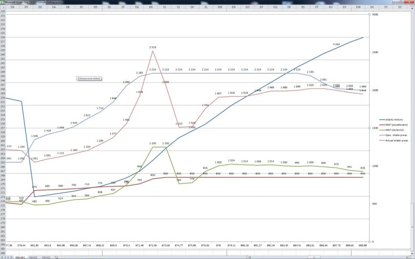

Ahoj. Sharan II, TDI 85 kW niekedy pada pri dlhsej jazde do kopca do nudzoveho rezimu :" Emise do dilny". Po vypnuti a nastartovani ide zas normalne. Vag uvadza chybu 17964 - regulace plniciho tlaku-mez regulace nedosazena. Turbo vycistene, vaha vzduchu nova. Nepomohlo.
LOG:http://www.ulozto.sk/10079784/log-01-00 ... 11copy-csv
