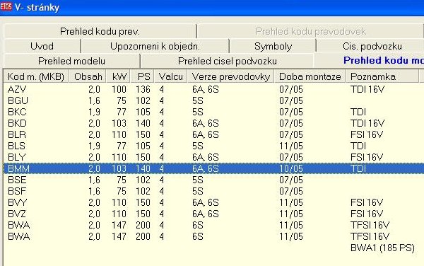

to turbo je zkutečně z 2,0 TDI 8V motor BMM

A proč se do 2,0 TDI dávalo menší turbo než do 1,9 TDI 130hp?Jináč jak to je stim 2,0 TDI 8V a 16V?Navíc koukám že tam je nějaký 2,0TDI se 100kw,to sem z toho jelen (noteeth)

Motor AZV 2,0 TDi 100 KW se dával do Tourana.

Lenze uz podla´vzhladu tej turbinky je mi jasne ze je tam inz pomer A/R ako na strane turbinky aj na strane kompresora. Chlapci od vw asi len chceli vyriesit vykon hore a nastup od spodku. Moj nazor a vychadzam z foto :)
