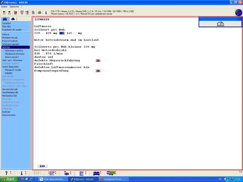

dav55
Příspěvky: 1268
Registrován: 20 zář 2006, 20:59
Bydliště: Frydek-Mistek
Příspěvek od dav55 »

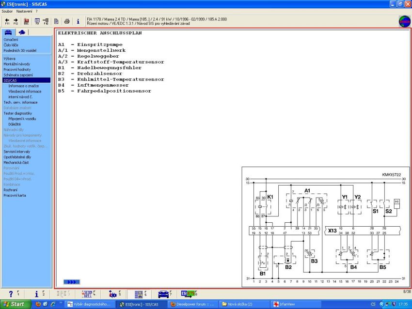

mareak
Příspěvky: 204
Registrován: 19 srp 2011, 10:51
Příspěvek od mareak »
Mnohokrat dekuji za snahu a cas.Schemata mam to neni problem.Spis ty udaje vahy - mnozstvi/napeti. To co jsi poslal vypada na mechanickou vahu.Vypada to ze mi odesel vstup ECU pro vahu.Ted jsem to resil na stole.Ve FESu to uazuje napeti a nic nemuzu nasimulovat.Se softem od kolegy ze Slovenska to nemuzu spojit.A kdysi to slo.Vaha neni uz nic moc ale jeste ujde.V 1.9 chodi na stole taky a v 2.4 nic.Rikam si zda neni chyba ve FESu.Kdybych rozjel ten DOSovsky bylo by jasno.Jeste jednou diky.
