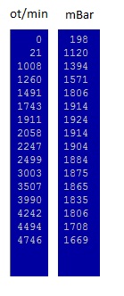

Příspěvky: 14435
LibangVW píše:v SW je nastaveno 1950mBar
Kolik má 1Z nebo AHU?
LibangVW
Příspěvky: 1087
Bydliště: Velké Meziříčí
Příspěvek od LibangVW »
AHU ma max nejakych 1924mBar
TheCordy
Příspěvky: 33
Registrován: 14 říj 2010, 14:29
Příspěvek od TheCordy »
nemá takovou tabulku i pro AFN?
