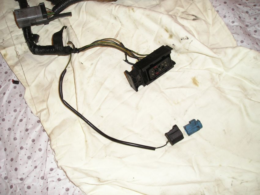

Dobrý den,dnes jsem se pustil do motoru a při rozdělávání jsem našel na elektroinstalaci v okolí vstřikovacího čerpadla upadlý konektor,zatím nemůžu přijít /není tam vidět/ kam může patřit.Je to jednopólové čidlo modré barvy.Nevíte někdo od čeho je???

Posli foto

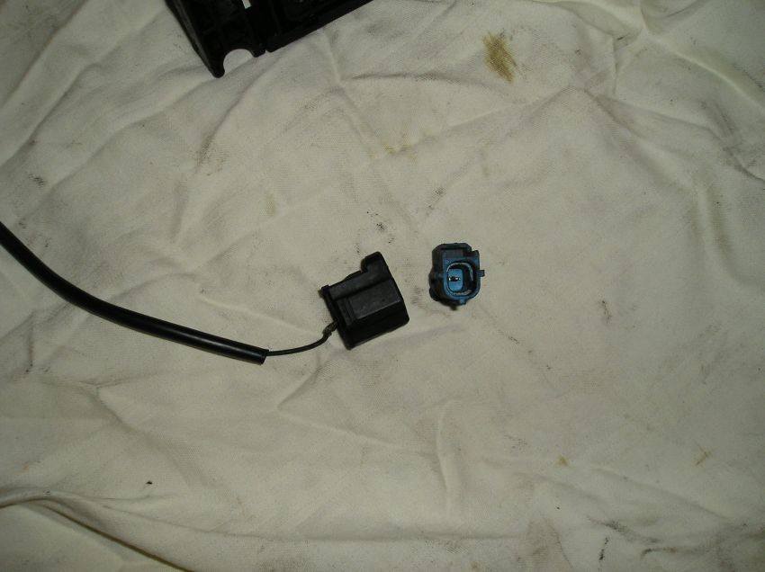

ObrázekObrázek
doufám že to bude dobře vložené a půjde to prohlédnout.
Jedná se mi o to čidlo kterého je tam část /modré barvy/ to na obrázku je ulomené a na autě zatím nemůžu najít druhou část kam by to patřilo.
Děkuji za pomoc.

nieje ten konektor na kompresor klimy inac teraz mi doviezli tiez mondeo a vyzera ze preskocil rozvod

Dnes jsem vyndal motor a to čidlo je na tlak oleje.Jinak překontrolováno nastavení rozvodů a vše vypadalo OK.Takže se demontovala hlava , vizuálně nevidět žádný ventil podpálený, tak uvidíme dál.
