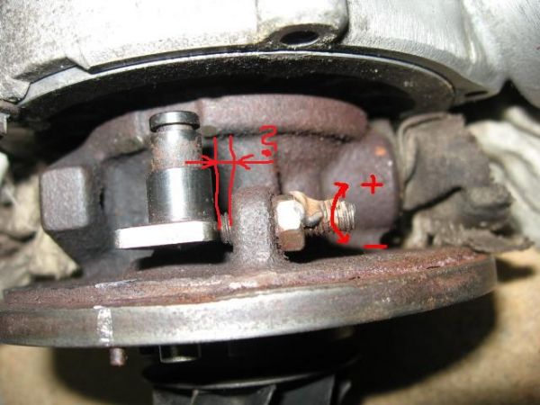

Ahojte, zmeral by mi niekto na novom nestelovanom turbe tuto vzdialenost vysunuteho cervika od odliatku na turbe GT1749V a aj VA?
VdakaObrázek

kazde turbo to ma jinak,proto je tam ten cervik aby se to dalo serizovat. Jedinej zpusob jak to seridit na aute je mit budik na tlak a protitlak.

Ahojte,
chcel som aspon orientacnu hodnotu.
Budik na tlak turba na sanie a vyfuk nie je mi problem dat.Prakticky na saniu mam a na vyfuk dam do zaslepky egr.
Ake hodnoty by tam mali byt a pri akych otackach sa to mera?
