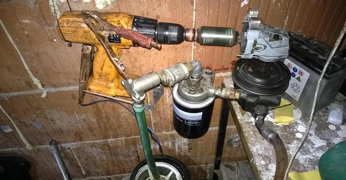

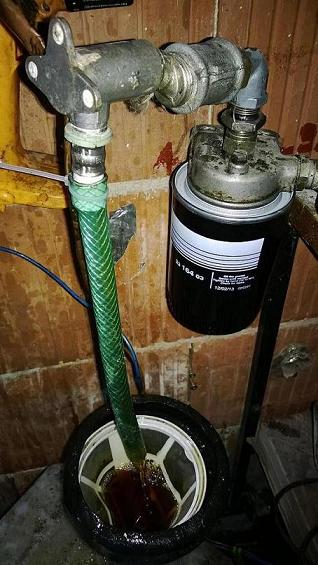

pouzil som stare servo z ford escord, dalej staru utahovacku a prevodovku z flexky,, dalej filter olejovy ktory sa dava do sead audy w, a priribu z palivoveho filtra.. do ktorej som dal byrobit vlosku na zavit ab ymi sedel ten filter co tam je lebo palivovy mal tenku stredovu dieru.. filter my vydrzi na prefiltrovanie cca 500L podla toho aky je olej spinavy e este aby som nezabudol olej nahrievam starov spiralov z pracky aby bol redsi a id elepsie cez filter.... este pre istotu mam v lieviku filter ak by nahodou pretrhlo filter tak aby mi to neslo hned do bandasky prikladam foto prave ked som filtroval.

Mam rad takove napady a je videt, ze si lidi poradi vselijak.
Nicmene ty neizolovane kontakty na tom topnem telese me docela desi! :roll: (wallbash)

radluk píše:Mam rad takove napady a je videt, ze si lidi poradi vselijak.
hehe nemaj strach ked to nahrievam tak a nicoho nechytam ... :D ale uz to nahrievam inak mam spraveny ohrev cez taky horacik na plyn pod tou kanvov na mlieko. a ide to lepsie a hlavne rychlejsie to nahreje

Třeba to má "ošéfované" fíčkem :D
Jinak, krásné zařízení... to torzo flexky mě dostalo...

ale muze ficko selhat a je prouser :D Nikomu nic zleho nepreju, ale radeji dvakrat merit a jednou rezat. Jednou se zapomenes, zavravoras, chytnes se a bude z tebe Einstein (crazy) :)

radluk píše:ale muze ficko selhat a je prouser :D Nikomu nic zleho nepreju, ale radeji dvakrat merit a jednou rezat. Jednou se zapomenes, zavravoras, chytnes se a bude z tebe Einstein (crazy) :)
uz to mam prerobene na taky maly plynovy horaak zohrieva sa to rychlejsie aje to aj bezbecnejsie :) no torzo z flexky musel som nejak vyriesit prevod do pomala :-)) al uz som stym precerpal cca 3000L oleja a ziadny uraz :-) a je to stale funćne
