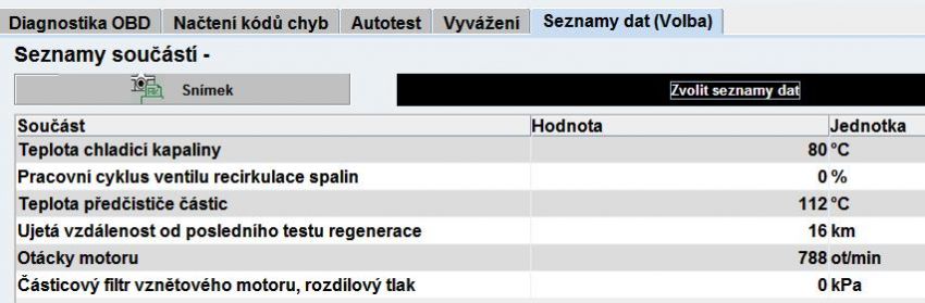

Tak jsem to nakonec otevrel od katu a od dpf ze spodu. Nalil pripravek a proplach vapkou.Vyfoukal a zavaril zpet. Auto uz jede jak ma, chyba sla vymazat, ale diagnostikou WOW Snooperem nesla udelat regenerace. Nevim kde se da zjistit zaneseni DPF na tehle diagnostice, pouzivam ji kratce.Jedine data viz. obrazek. Tak uvidime kdy se vrati.
geo
Příspěvky: 4730
Příspěvek od geo »
pokud je dif tlak 0 na volnobeh a při jízdě se udrží do 50 tak proběhne sama
