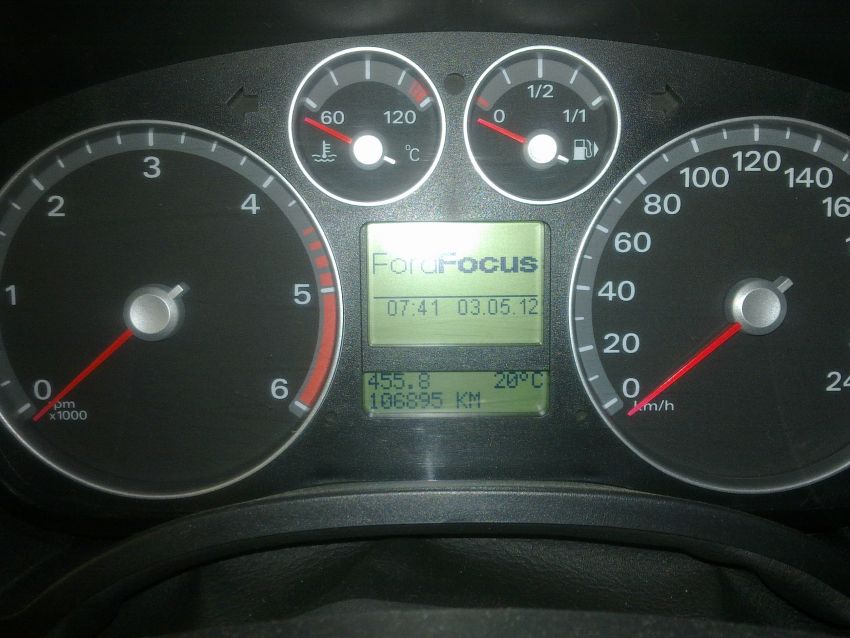

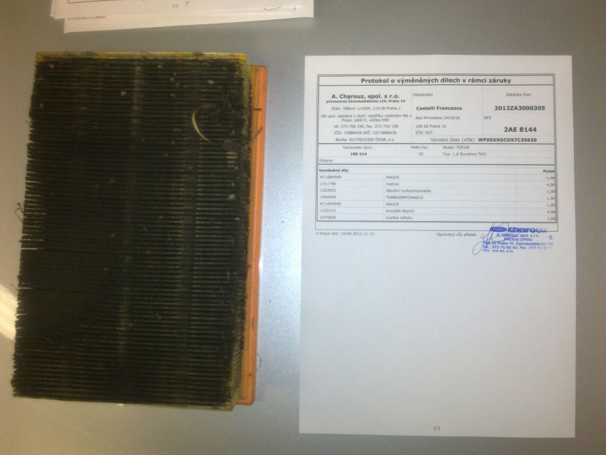

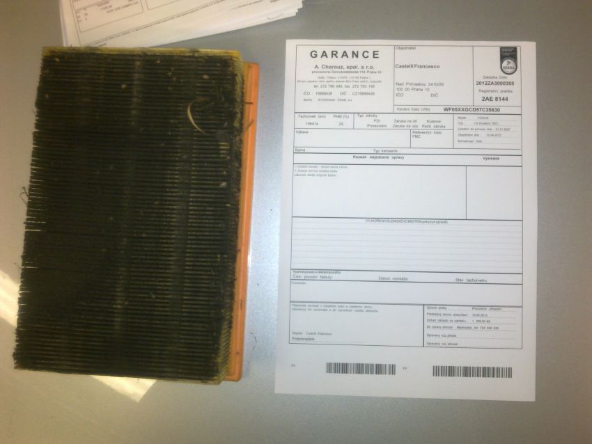

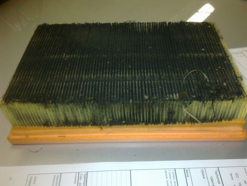

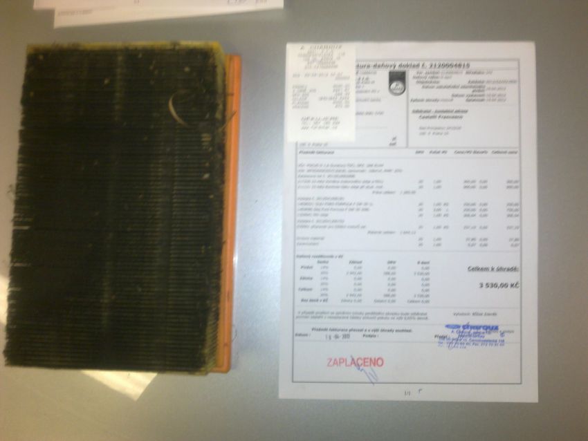

Setkal jsem se s něčím jen těžko uvěřitelným,přes kamaráda se mi dostalo do péče auto které jezdilo pouze do značkových servisů k tomu jsem měl dokumentaci včetně faktur za opravy to co si pánové účtují je jedna věc ale sami posoudíte co je asi špatně.Takže z lehka pán je ital žijící v Čr,česky umí velmi dobře i technické věci i když jeho přízvuk prozradí že nejni "zdejší" koupil si Ford Focus s nějakou garancí mobility a v zahraničí mu bylo měněno turbo na záruku z důvodu ztráty výkonu v cca 92tis najetých kilometrech 14.7 2011 (foto č 1) od té doby to tak nějak jezdilo ale žádná sláva to prý nebyla tak nechal zkontrolovat auto i v Čr (kontrola vstřikovačů) s výsledkem vstřiky jsou ok nastala opět ztráta výkonu a druhá výměna turbodmychadla 10.4 2012 v 106414km(foto č.3 a dále) vozidlo jsem dostal jen na zkontrolování (foto s km a datumem poslední) co skutečně bylo provedeno (měněno) a jestli je vše v pořádku.To co jsem zjistil je nehoráznost 1.stupně jinak to nejde nazvat při všech prohlídkách a "útrapách" (turbo je skutečně nové) si značkové servisy dovolí nevyměnit vzduchový filtr a v případě kontroly vstřikování ani palivák takže na selhání jednotlivce to nevypadá 2 servisy 2 hrubé chyby montáže turbodmychadla!!!
To je horor a v něm hrajou lidi co jim věří že dělají mimimálně podle směrnic k tomu určených...
Filtr mám schovaný v práci pro porovnání jsem měl i ze superba co měl odjeto cca 30tis km a ten byl zlatej takže tenhle tam bylod narození auta...
