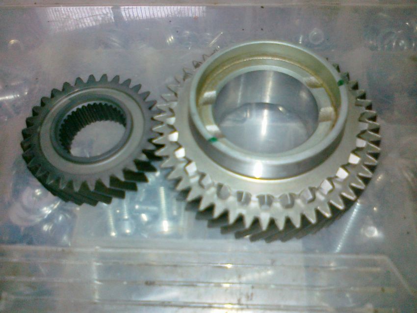

Neměl by prosím někdo ten montážní návod na výměnu 5 stupně? Díky

malé kolečko 30zubů objednací číslo 02A311361 BH
velké kolečko 48zubů objednací číslo 0A4311158 A

jmarek píše:Kolečka
pekný, kolik tyhle stojí?

Včera kolečka vyměněny. Nyní to při 130km/hod točí 2300otáček.
Mohu doporučit
