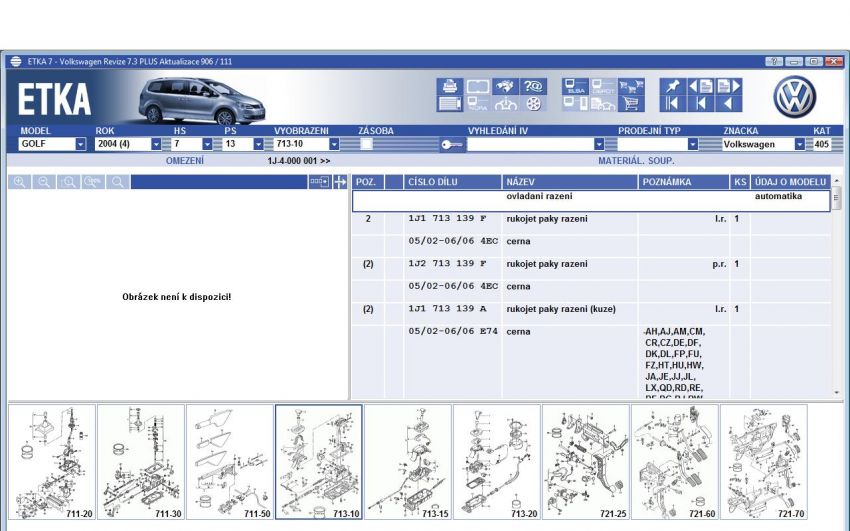

Dobrý večer bšem ještě než mě ukamenujete tak se chci omluvit,trápí mě věc etky mám nainstalované aktualizace vše více méně šlape jak ma,ALE.....
při starých vozech mi nejdou obrázky,u nových třebas OI 2 nebo Citogo mi jdou bez problému,ale u starých typu felicie a tak,mi to nejde viz příloha,prosím prosím o radu co s tím.Obrázek

Ten isty problem mam aj prosim ludia pomozte len z malim rozdielom nejdu mi aj novsie auta
edit: vyriesil som tento problem staci v IE zadat tu to adresu a instalovat cer. a vsetko fičiiii :
http://fgst.lex-com.net/certificate/thawte.cer
ale pozor treba IE a nie v inom prehladaci !!!!!!
