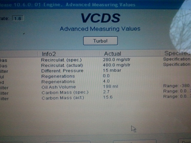

mam skoda superb 170 problem je ten zese mi porad ukazuje filter pevnych castic.. dal jsem to na diagnos.. filter ma jenom 15 bar tak proc sviti? dekuji za rady.jinak auto nema zadnou zavadu ani diagnos..nic neukazuje vse funguje v norme..Obrázek

Prihod prosim kilometrovy prebeh vozu (stav tacho) + kod motara a Cislo ECU

Nepozeraj len na ten rozdiel tlaku, neni to jediny faktor. Co mnozstvo castic, jak je to naplne?
V akom stave je koniec vyfuku? vytri to prstom, ked to je od sadzi, KO.
Nedavno som teraz mal Phaetona, 152 tisic aj nieco natachaci, vyfuk ako zrkadlo a ozval sa DPF... DPF som nechal 24 hodin v nejakom roztoku o teplote asi 90-100celzia..
Nasledne som to skoro hodinu vkuse este vapkoval pri 400 baroch o teplote 160celzia.
Ja som si ale odrezal konce DPF!!! aby som dosiahol absolutne vsade. Pokial pichnes tesco vapku do tej 60desiatky rury, ani to nerob.. :)

udelal jsem prez vag regeneraci a zda se byt vse ok ;) dekuji

najsbojs píše:udelal jsem prez vag regeneraci a zda se byt vse ok ;) dekuji
Super, trochu tomu vypal este po dialnici certa a mohlo by to slapat.
