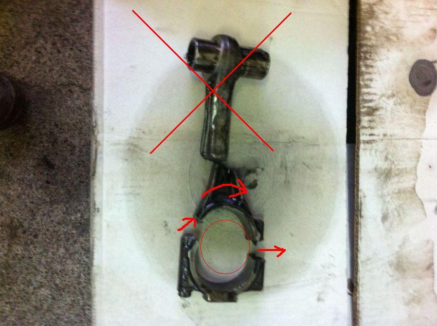

Ked pozrem na prvu fotku tej ojnice tak je vidiet ze jeden srob drzi a je to zlomene az nad nim, tak tu tie sroby vylucujem ze by boli pricinou. Piestny cap je cely, vytrhnuty je z piestu, aj v pieste by mohla byt chyba.... len uvaha

In my professional opinion, looking closely at your photos, it definitely looks as if the piston picked up on the bore and seized first. This could have been caused by the injector nozzle hosing fuel (if the needle was stuck open), causing the oil from the sides of the bore to be flused away and causing the piston to seize in the bore. Or it could have been due to some foreign matter getting into the bore - the only way to tell would be by looking inside the engine.
Once the piston had seized, the crankshaft turning motion would push the conn rod out through the block, snapping off the end of the conn rod - with the bits of conn rod/bearing/bearing cap either in the sump or cold-welded to other parts of the crankshaft!
All in all, the block is obviously completely written off and, if the crankshaft was affected by the bits of conn rod such as to cause the timing belt to break (quite likely), the valves would hit the pistons and the head would be a write off as well.

Václav Žižka- a nespecifikoval to? Stalo se něco s čepem? Kdyby to bylo takhle, proč je spodek ojnice oddělen? Tohle vypadá na čísté zadření, popř. povolil materiál..ale proč za až tak za dlouhou dobu?

Myslí si, že jako první prasknul píst v důsledku špatného mazání čepu.Píst kolem čepu nerotuje, ale jen se "kývá", takže je to kritické místo.....
V tom anglickém příspěvku si autor myslí, že že se něco dostalo do spalovacího prostoru (část injektoru).Pak tam uvádí názor, že by tyto problémy (u motorů PD) mohly způsobovat aditiva do nafty (čističe vstřikovací soustavy)

Jaký je teda závěr? Dá se s jistotou říct, že příčinou jsou utržené šrouby na ojnici, nebo jsou to jen spekulace? Ptám se proto, že mám taky BLS (2006), zatím 160 PS, ale během letoška budu implantovat 1749VB. Pokud by se jednalo jen o šrouby, tak si je vyrobím a mám po problému. Ale nerad bych dělal zbytečnou práci.

pozri sem prva fotka v teme, ten srob je dotiahnuty a v celku.... porozmyslaj

Ten na levé straně moc ne! Pak už se ta druhá strana ulomila třeba

Myslíte, že to bude těma šroubama? Jestli ten šroub už potom nepovílí i tou destrukcí... abychom se tu nechytali šroubů a záhada nebyla někde jinde...

Šrouby jsou namáhaný pouze když tahaj píst dolů při sání.
Myslím si, že je to zadřený na klice.

A co kdyby se protočila šála, tím se to kouslo a...?

hmm. tak to mi přijde jako docela přijatelný vysvětlení. už jsem to tady někde zmiňoval že šály jsou horní a spodní a každá má jinou "tvrdost" (zjednodušeně) . když to porovnáte ze starýma co byly v rotačce tak bylo fuk jestli je to vrch nebo spodek a šály měly zámky na ojnicích kam se daly naprosto přesně , páč nebyly ojnice lámaný jako je to např u BXE apod. takže to protočení a následné zadření by mohl být třeba ten důvod destrukcí.... nicméně je to zase jenom doměnka...

Chtělo by to názor odborníka, ale když se podíváš, jak je spodní oko rozžvejklý na všechny strany tak tam nějaká přetvárná síla nastat musela.
Ideálně kdyby měl někdo fotku čepu kliky po této destrukci a šály, jestli z ní teda ještě něco zbyde.
Máte pravdu, chtělo by to vidět kliku.. Kdyby to udělal čep, bylo by na něm něco vidět, odsral by to píst, ale tohle je destrukce, kdy ve velkém kalupu se něco zastaví a to napevno a pak to lítá..Trochu je mi divné, že to předtím nezaklepalo, protože nejdřív se šála chytne, pak pootočí, ucpe mazací díru, zastaví a nataví se na klik. čep, pak se začne protáčet nátavek na čepu kliky v ojnici a to už jde úplně nasucho a zákonitě se to zastaví/nataví/ a už to lítá..Je třeba se podívat na to, co má BLS jinak než ostatní motory...že je to taková kurva... :)
