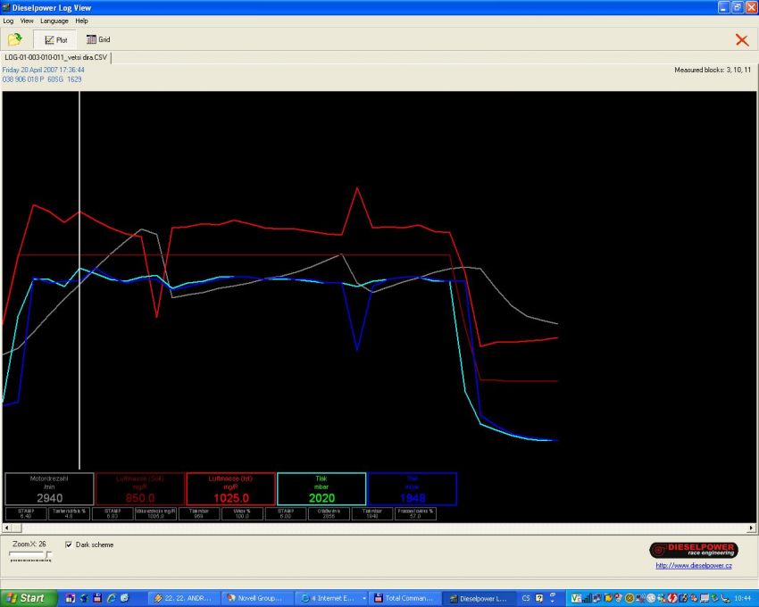

Plniaci tlak vzduchu nemoze (resp. ano moze ale ako nepresna hodnota) sluzit ako kontrola, pretoze pri spatnom prepocte z tlaku zistis iba objem vzduchu ktory sa do spalovacej komory dostal [ml] ale nezistis fyzicky kolko molekul [mg] ho tam je. Prave preto auta ktore maju len MAP trochu viac cmudia. Iba s MAP si RJ urcije davku X mg paliva na Y ml vzduchu. Pokial mas MAF tak RJ prepocitava dalku paliva na X mg paliva a Y mg vzduchu, co je presne. A pokial mas iba ciste mech. obtokovu reg. plniaceho tlaku bez N75 tak pri netesnosti (prdne hadica za vytlakom z duchadla) na chybu okamzite prides pretoze motor netaha huli ako buldozer ale motor sa neposkodi ani [ OPRAVA //// turbo sa nepretoci pretoze mech. WG je full otvoreny///OPRAVA (Tomas.cz ma uplnu pravdu)] Spalovanie nieje efektivne (prilis bohata zmes) ale vyfukove plyny este maju dostatocnu energiu nato aby turbo utrpelo ujmu na zdravy. To ako pises ze RJ ma urcenu max. kriticku hodnotu prietoku vzduchu za jednotku casu ktoru ked prekroci tak prepne do nudzaku je logicke.Huml píše:jasný, to co tu píšeš nezpochybňuju, jen se mi nezdá že by bylo auto vybavený jen váhou vzduchu a ne i snímačem tlaku, i když nebudu s hodnotama z MAP počítat pro tvorbu směsi, slouží mi jako kontrola, že se mi to změřený množství vzduchu do motoru opravdu dostává, takto jsem to měl na mysli
Naposledy upravil(a) TDI tech dne 19 dub 2009, 09:59, celkem upraveno 3 x.
To trošku nechápu
Když mi prdne hadice za turbem a mám obtokovou regulaci, tak obotkový ventil bude uzavřen díky tomu že v potrubí nebude přetlak který by ho jinak otvíral. Ale rád si to nechám vysvětlit
Si pamatuju když mi o Okty prdla v na cestě z Bratislavy hadice za turbem tak když člověk lechal plyn tak to šlo, ale když přidal tak bylo slyšet jak vzduch syčí pryč a po pár sekundách přišel nouzový režim. V závadách bylo, že nebyl dosažen plnící tlak/ regulace pokročena nebo tak nějak a nevěrohodný signál z váhy vzduchu.
proč jsem reagoval na to, že použili jen váhu bez MAP, je ten , že mě to zarazilo díky tý nespolehlivosti(Fiaty, natož dodávky moc neopravuju, takže vlastní řešení u Ducata neznám, ne u novějšího, kamoš má Docato, právě který nemá váhu, jen MAP a nedávno jsem zrovna řešil přerušený dráty od MAPu), protože někdy ty nejtechničtější a nejpřesnější věci nejsou ty úplně nejlepší, jinak taky mám MAF off
