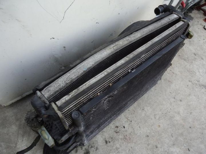

Tlakoval jsi to pod vodou? pokud ano, tesni to nebo ne? pokud ano, je jasne, ze uz to nikdy nebude takove jako original, ale nejak (omezene) to fungovat bude.

dakujem,dakujem,dakujem
ide o to ze som uplny laik,nie mechanik,chiptuner,autoelektrikar atd, takze k tym veciam mam na hony daleko. Preto sa pytam,citam,studujem
dokonca neviem ako to odskusat,natlakovat ci co s tym robit, a ani ak je ta predna stena poskodena ci sa da vymenit len ta alebo kompletka. No a bombonik mojho problemu je ze netusim ci mi to takto ako to je sadne na AJM-ko alebo tam bude treba robit rozne upravy.

A myslis, ze zvladnes nafouknout poutovy balonek, nasadit ho na konec, utemovat a cely chladic dat pod vodu? Na to by prece zakladka mohla vystacit ... ikdyz kompresor by byl vyrazne lepsi

Zostreleny balonek ti bude k prdu
Primarne musis zjistit prece tak to tesni. A samozrejme, ze ucinnost bude nizsi, protoze ten design to ma z nejakeho duvodu. Jak moc nizsi? Zajdi na pout ke kartarce.
