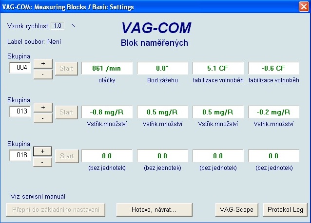

galaher
Příspěvky: 357
Registrován: 06 bře 2007, 12:53
Příspěvek od galaher »
Měřené hodnoty,motor měl provozní teplotu.Passat B5.5 tdi 74KW

Příspěvek od titan0306 »
BXE
na přípravky vačka -1 a spotřeba na volnoběh 0,5
potom nastavení vačky na 0 a spotřeba na palubáku 0,7
která varianta je lepší nebo správná?

Příspěvky: 14447
titan0306 píše:BXE
spotřebu za provozu nezměřím, protože jezdím různé trasy a zatížení
Určitě nastavení na přípravky u tohodle motoru díky snímači který nemá přesnou polouhu vůči klice, mohl bys ještě zkusit variantu -2,5 až -2 to obvykle BXE mívaj.
