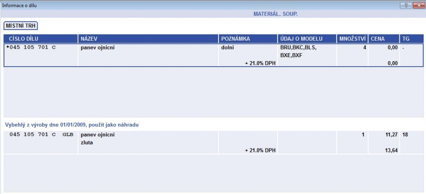

Len ojničné panvy (noteeth)

Menil už niekto ojničné ložiská ???
