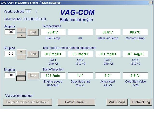

V prílohe posielam fotky ako som zapojil hadice + teplotu paliva pri zohriatom motore na 89°C. Vonku bolo cca. 10°C.
Spravil som aj LOG na 3. stupni, na rovine.

Octavia TDI 1,9 66kW AGR bez naklápania, 10/1999 v poslednej dobe stráca výkon. Rozvody majú 20 000 km, auto má novú spojku s dvojhmotou, nové hydroštely, N75-ka Pierburg má 1 rok, EGR vyčistené, nová váha vzduchu Bosch, nové podtlakové hadičky, všetky filtre nové, nafta shell + aditív VIF, palivový systém bez bubliniek... auto má 215 000 km origo.
Mám pocit, že auto nemá taký ťah, ako keď som ho kúpil, taktiež spotreba sa mi zdá byť vysoká, na plnú nádrž cca. 800 km v mestskej premávke. Je pravda, že denne robím cca. 8 - 12 štartov. Známy má tento istý motor a na PP má 4,4 dlhodobo a jazdí tie isté trasy ako ja... neviem či je chyba v mojej nohe alebo v aute...
Slabý ťah sa prejavuje na 4 a 5 stupni, napr. keď zošliapnem na diaľnici plyn v 100 km/h tak trvá dosť dlho kým sa auto rozgúľa. Potom ako dosiahnem cca. 130 km/h, tak už to celkom ide, ale akcelerácia je podľa mňa slabá. Keď sme v aute 5-ti, tak auto len hučí ale výkon je oničom. Nevidím za sebou dym, ani nemám zozadu čierne auto od dymu, tak zrejme dymí normálne.
Včera som bol pod autom, odpojil som hadicu, ktorá ide smerom od váhy vzduchu do turba a bola mierne zanesená od oleja. Môže sa tam olej dostať aj cez odvetrávanie z veka ventilov? Taktiež v hadici, ktorá ide smerom z turba do IC bolo trošku oleja.
Spotreba oleja je cca. 0.7 litra na 10 000 kilometrov. Olej je tam 10w40 Mobil 1.
Keď sa auto zohreje, tak má taký ostrejší zvuk, ako keby klepali hydroštely, ale tie sú nové, takže to môže byť tryska alebo čerpadlo? Na aute som už asi 3 krát v priebehu pol roka menil teplotný snímač v čerpadle, lebo ho vyhadzoval VAG.
LOG: http://ulozto.sk/xxcSeqNX/octavia-tdi-06-10-13-csv
Ďakujem za každú radu

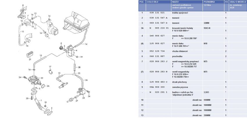

Včera som prehadzoval N75-ku z Octavie, ktorá má takú istú motorizáciu a zistil som tiež, že som mal zle zapojené podtlakové hadičky.

hýbe se to pod zátěží, když to tůruješ na místě tak neuděláš potřebný přetlak.
takto je to u mě, neni to jako u VGT, kde se to pohybuje.
tady je to tak že když je tlak větší než je třeba tak to pomalinku otevírá a plyny jdou mimo turbínové kolo.
a to myslim bez zátěže nepoznáš.
vem si kompresor nafoukej na 1,5 bar a pomalinku to pust do hadičky z N75 do wastegate. Chce to ležet pod autem a koukat jestli se to hejbe.
takto jsem zkoušel funkčnost já. Např 0,3 bar s tim ani nehne.
Po výměně N75 můžu na tom stát jak chci a nouzáky se už nekonaj a nástup je pěknej od cca 1600 ot .
