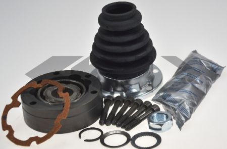

Budu muset měnit vnitřní klouby na poloosách a našel jsem jednu za dobrou cenu novou s označením 1J0 407 271 B. Děkuji za vysvětlení a pomoc. Neznáte prosím číslo dílu vnitřních kloubů poloos na ASV? Děkuji

mám tu co potřebuješ bez předělávání celou novou originál za 2500.- TDI má vnitřní 100mm (5Q)

zdenouch píše:Budu muset měnit vnitřní klouby na poloosách a našel jsem jednu za dobrou cenu novou s označením 1J0 407 271 B. Děkuji za vysvětlení a pomoc. Neznáte prosím číslo dílu vnitřních kloubů poloos na ASV? Děkuji
Čísla dielov, nie je problém, ak chceš pošlem ti ich do SZ. Prečo ich meníš ??? Vnútorný kĺb sa málo kedy doserie, ak sa nechodí s roztrhnutou manžetou, nemá sa čo v ňom pokaziť...
v stredu som menil lavý vnutorný kľb: 1J0 498 103 A / 1J0 498 103 AX
a prvý by mal byť : 357 498 104 / 357 498 104 X
