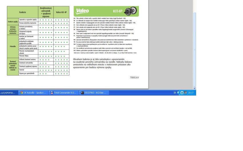

Ahoj,
to čo sa tu píše, sú väčšinou somariny.
Takže , spomínaná spojková sada od Valea je je v pohode, a vôbec s ňou nebývajú problémy ani v čipkovanom aute. Je štandartne odporúčaná aj pre sériové motory s výkonom 81Kw. A to ešte nechcem polemizovať o zvýšenom výkone tvojej 66tky na 81Kw....Keď budeš mať na to papier, z brzdy, potom uverím...
Je úplný nezmysel, že po zodratí lamely musíš kúpiť celý set, existuje predsa náhradná spojková sada (pritlacák, lamela,ložisklo-826363), tak ako na iné autá. Neviem čo tu považujete za výhodné, ale samotná lamela, bez prítlačáka pre DMF stojí cca 262€, samotná kompletná sada stojí cca 270€. Vo firme máme tri taxíky, vo všetkých je už vymenená spojka s pevným zotrvačníkom, najazdné na nich majú cca 80000Km, a verte že tieto autá sú inak namáhané, a ničené ako vaše autá, a doteraz spojky bezproblémovo fungujú...
