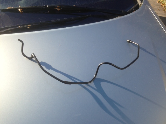

jesště jeden dotaz - neznate umistění této plastové trubky? Já to nerozebíral a nemuzu to najít...:( Mozna to je pricina problemu.....Obrázek
tak trubka je odtokova, nema to souvislost:(
