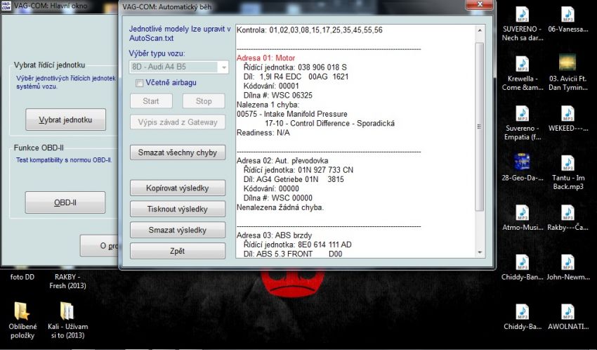

Ahoj,
Tak jsem A4 napíchnul na diagnostku vyjelo na mě toto. Viz příloha
Přeložil jsem si to : 00575 Intake manifold pressure - Tlak v sacím potrubí
17-10 control difference - regulační odchylka
Auto podle mě jede jak drak,žádné pociťování, že to nejede nemám.
Je pravda, že Turbo lehce pohvizduje,asi mrknout na hadice,nebo vypsala tohle někomu taky ŘJ?
V čem mám potenciálně hledat asi problém ?
Díky
