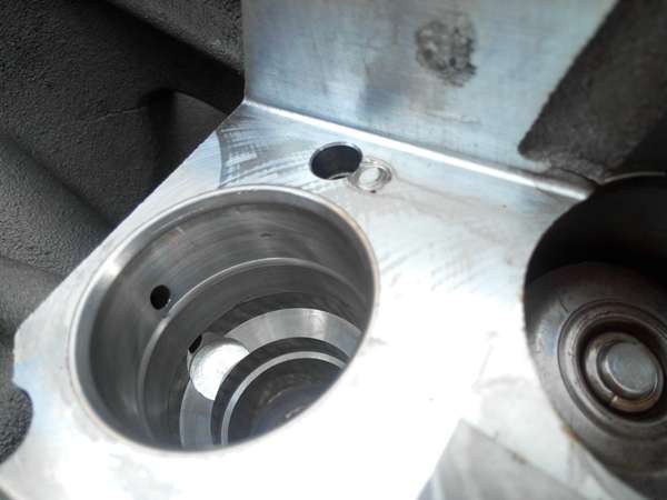

sharik4x4 píše:Má někdo udělanou hlavu-vyvložkování uložení vstřiků.Chtěl bych to udělat na jedné hlavě motoru a nevím jestli to vydrží nebo ne.Je to už po 250tkm pěkně vymačkaný.Nabízí to Pejšek ze Slanýho,ale neviděl jsem to na vlastní oči.Tak scháním někoho,kdo to už řešil.Děkuji za info
Robili mi to tam na Sharane AUY. Odvtedy mam najazdenych asi 5000km, viac k tomu nepoviem :) Obrázek
