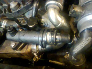

Ahoj všem, potřebuji poradit. Chtěl jsem se zeptat jestli jde tento domeček nějak vyřadit nebo obejít tzv.bajpás. Spíš čemu to bude vadit když to odstavim. Tento domeček prasknul a auto musí v sobotu večer odject. Moooc děkuji za každou radu.

Pokud to myslíš tak, že ten termostat prostě vykucháš a nemrzka ti půjde skrz, tak není problém. Stejně to na 90% aut propouští. :-D

Dík moc za info ;) , ale asi jsem sehnal nový. Ale musim si udělat výlet do Pardubic. Tohle byla poslední varianta aby mohl odject (wallbash). Ale ještě jednou díky.
