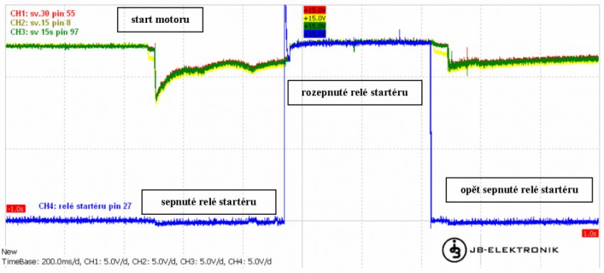

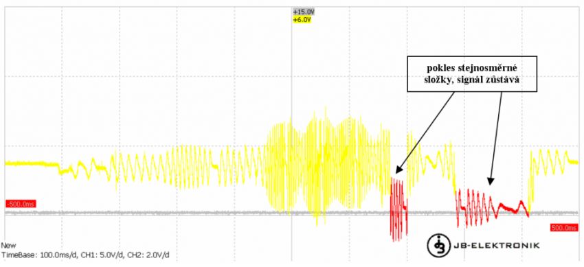

Zažil jsem tento případ (popsal jsem to jako článek do Autoexpertu-má to vyjít v některém z následujících číslech) na voze F-Focus 1,8TDDI - zkrat referenčního napětí normálně chcípl motor (resetovala se řídící jednotka). Jestli by i tento peugeot byl náchylný na zkrat netuším. Vzal bych osciloskop a měřil.
