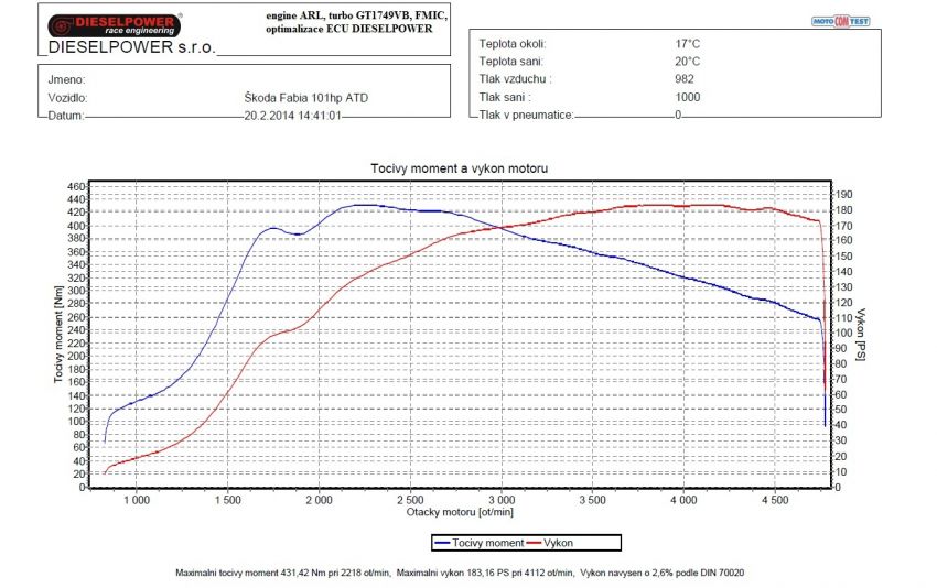

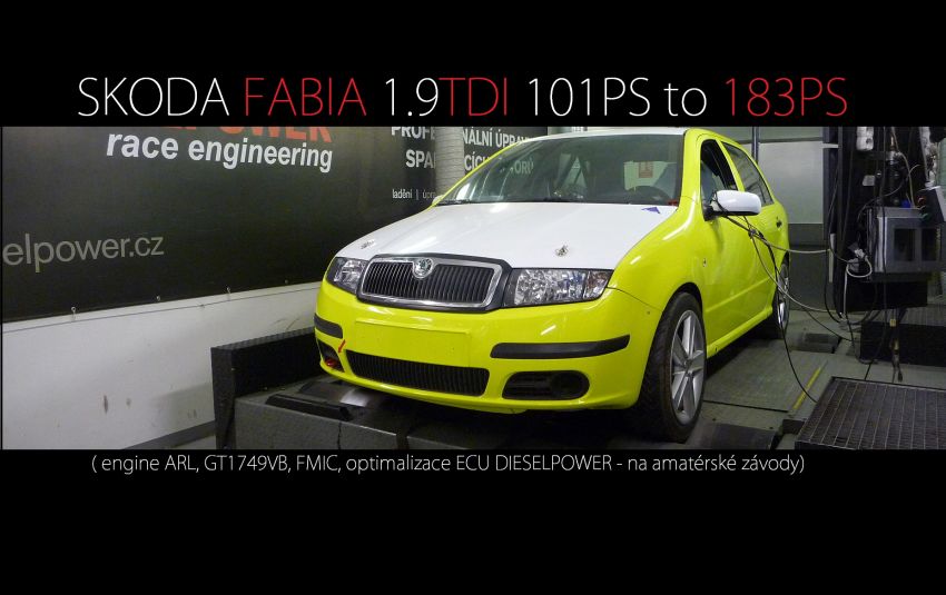

Skoda Fabia 1.9TDI (ATD) 101PS to 183PS @ 431Nm
engine ARL, turbo GT1749VB, FMIC, optimalizace ECU DIESELPOWER - na amatérské závody.

Na těch 1900 ot. klouzla spojka?
jen turbo a IC?

asi repas turbo... ten pokles okolo 1900... ne?

Jste slepi?? Pise ENGINE ARL!

Motor ARL,ještě neznamená vstřiky ARL..to by tam pak nemusel psát turbo VB (LOL)
Octavia II RS
tak proč tam je toto:Skoda Fabia 1.9TDI (ATD) 101PS kdo se v tom má pak vyznat stačilo rovnou napsat Fabie+ARL+FMIC

TDIfun píše:Jste slepi?? Pise ENGINE ARL!
RE TDIfun: LIKE
..papirove je to ATD, ale je tam zmena motoru na ARL, jak je uvedeno v popisu (trysky jsou taky logicky z ARL) ;)
