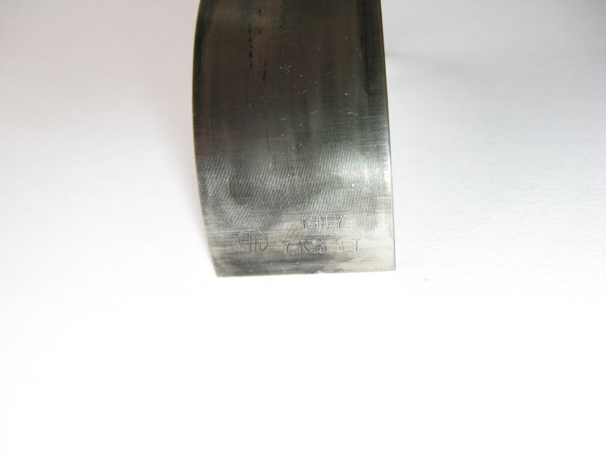

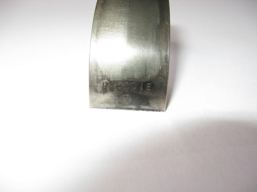

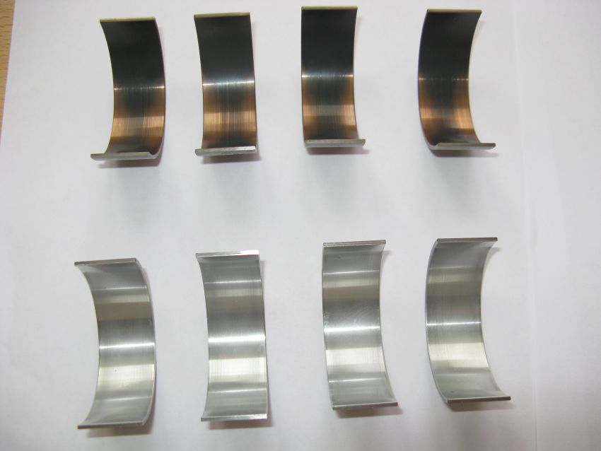

Tak konečně jsem se dostal na výměnu pánví a šroubů.
Rekapitulace - mám motor BXE, najeto skutečných 182 000 km, výroba březen 2008.
Horní pánve měly označení 045701D, dolní 045701E.
Stav viz. foto.

To presne odpovida memu autu, mas to vydrene krapet vic, ale ams take o 50t km vice najeto ...
Odbornici, jak moc je to spatne?

Ahoj, cisla ti ted nepovim, Etka je mimo provoz, ale baleni je opravdu hrozny, ja mel od KS a dve saly byly do sebe uplne zasekle, jak to bali do toho igelitu. D

Pokud to foťák nezkresluje, tak ty šály jsou totalně KO! Zajímala by mě vůle na klikovém čepu se starýma a s novýma. :( Na necelých 200k je to tragické... "Longlife" interval?

Koukni na me po 133t km ... je to traga, setri kde muzou de*ky...
