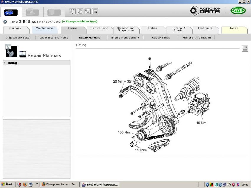

Zdravím pánové nevíte nekdo základní nastavení vstř.čerpadla vzhledem k zajištěnému rozvodu u bmw 320d rok 00.Známý mění motor ale ten nový motor nemá v řetězovém kole drážku pro klínek pro pohon čerpadla (wallbash) .dík za radu
Package
Příspěvky: 1586
Registrován: 24 led 2006, 07:41
Bydliště: Slovensko
320
Příspěvek od Package »
ak ti toto pomoze
Ropák je ropák....pokiaľ klepe tak ide..
danny
Příspěvky: 98
Registrován: 30 dub 2006, 11:09
Příspěvek od danny »
diky ale to mam taky nikde nemůžu najít k tomuto ani čárku (wallbash)
