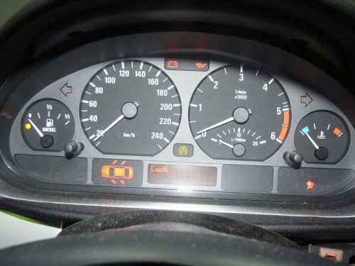

Kluci, prosím pomozte mi! Odpojil jsem baterku asi na 4h a po opětovném zapojení mi naskočilo na malým palubáku CODE. Nevím co teď s tím. Nefungujou mi reproduktory u rádia a nejde mi otáčkoměr+mi bliká airbag. Popřípadě čím to může být? Měl jsem i rozpojený airbag v sedačce, tak nevím jestli to má nějaký vliv.

tohle se odpojenim nestava, spis to vypada ze se nekdo snazil zmenit data v pristrojovce At tak nebo tak bud dej jinou pristrojovku nebo to dej nekomu kdo umi nahrat to co tam patri. Jeste je moznost ze umrela eeprom v pristrojovce, ale zase pri odpojeni baterky pro to neni duvod
Příspěvky: 20336
jednou jsem něco podobnýho viděl na e60, borec nechal něco zaplýho, už nevím jak to bylo a auto se celý doblblo, všechny kontrolky, dálka nefungovala, poslal jsem ho s tím rovnou za borcem kterej tomu hoví než bych s tím maturoval...
