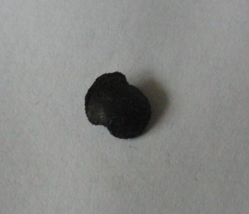

Tak som klapku vybral, ale bola skoro čistá. Tak som ju rozobral, ale dnu bola ako nová, akurát po otvorení vypadol malý kúsok umelej hmoty Obrázek v priemere asi 4 mm, ale nikde som nenašiel miesto z čoho to mohlo byť. Tak som klapku založol naspäť, naštartoval a všetko bolo OK. Ale po ďaľšom naštartovaní sa kontrolka rozsvietila znova. Tak som chybu vymazal znovu, ale opakuje sa to dookola, tak po druhom až trťom štarte. Nevie niekto čo to môže byť za problém?
