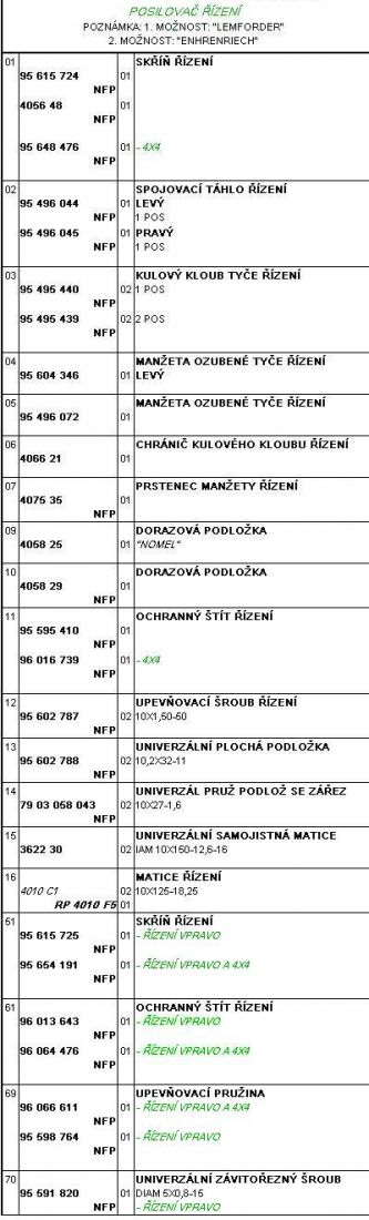

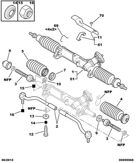

Tady máš sice řízení z BX, ale bude asi se 405 dost podobné. Sice na Citroen servisu píšou, že je to verze s posilovačem, ten tu nevidím, ale to je jedno, myslím, že z toho obrázku pochopíš co, kde a jak rozdělat.Obrázek
A kdybys potřeboval, tak tady jsou i čísla dílů z BX, třeba se něco z toho hodí ;)

Diky moc,ale to rizeni je jiny. :(
