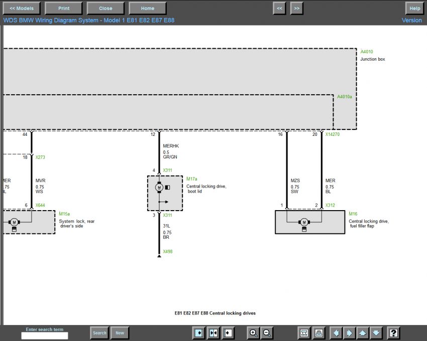

Nevíte někdo jak se dostat bez elektriky do kufru u 1er coupe?
Auto je bourany a u baterky bude vystřelená nárazovka.
Když připojim kontakty u motoru jde proud jenom do altiku a starteru,do pojistek uz ne.Sklápěcí sedačky to taky nemá.
Budu muset rozebrat pojistky a poslat tam nakej impulz ale je tam dost nahovno přístup tak mě zajímá jestli někdo nemá nákej fígl.
Díky

Odstřelí to jenom plus od alternátoru a starteru, jinak by měla být elektrika funkční. Spíš máš mrtvou baterku, nebo jinej průser. Tohle by ti mohlo stačit:

jj na tenhle diagram jsem taky koukal az rozeberu ty pojistky tak rovnou zkusim poslat proud do toho 12.pinu na X14270 štekru.
