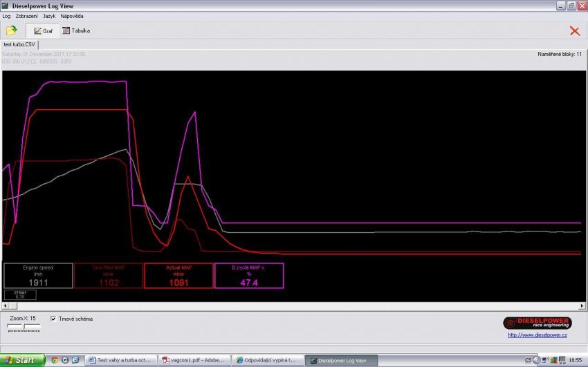

Tak jsem dnes stihl jen nalogovat turbo,ten prostřední propad je řazení z 2 na 3ku do velmi prudkéhi kopce,na trojku to padlo do nouzáku.Ještě se v tom moc neorientuju,ale ten specified map je tlak kolik by to mělo tlačit a aktual map je kolik to opravdu tlačí??dík za okomentování

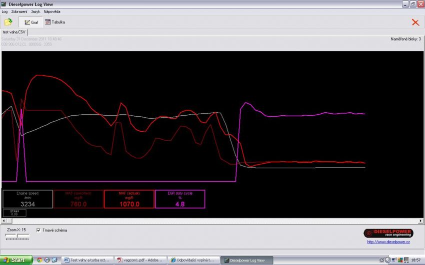

Zdravim Vas potřeboval bych poradit s grafem z OCTAVIA 81KW
jak už bylo řečeno autičko pada do nouzaku,řeším vahu nebo turbo a .., ale myslím si že to bude turbo ale chtel bych od vas profiku poradit.Odrazuje me od tura to ze auto nekdy kouri po zahrati je vse v poradku i nouzovi rezim zmizi,ale stene je to asi jasne.Moc vam dekuji za ochotu.
