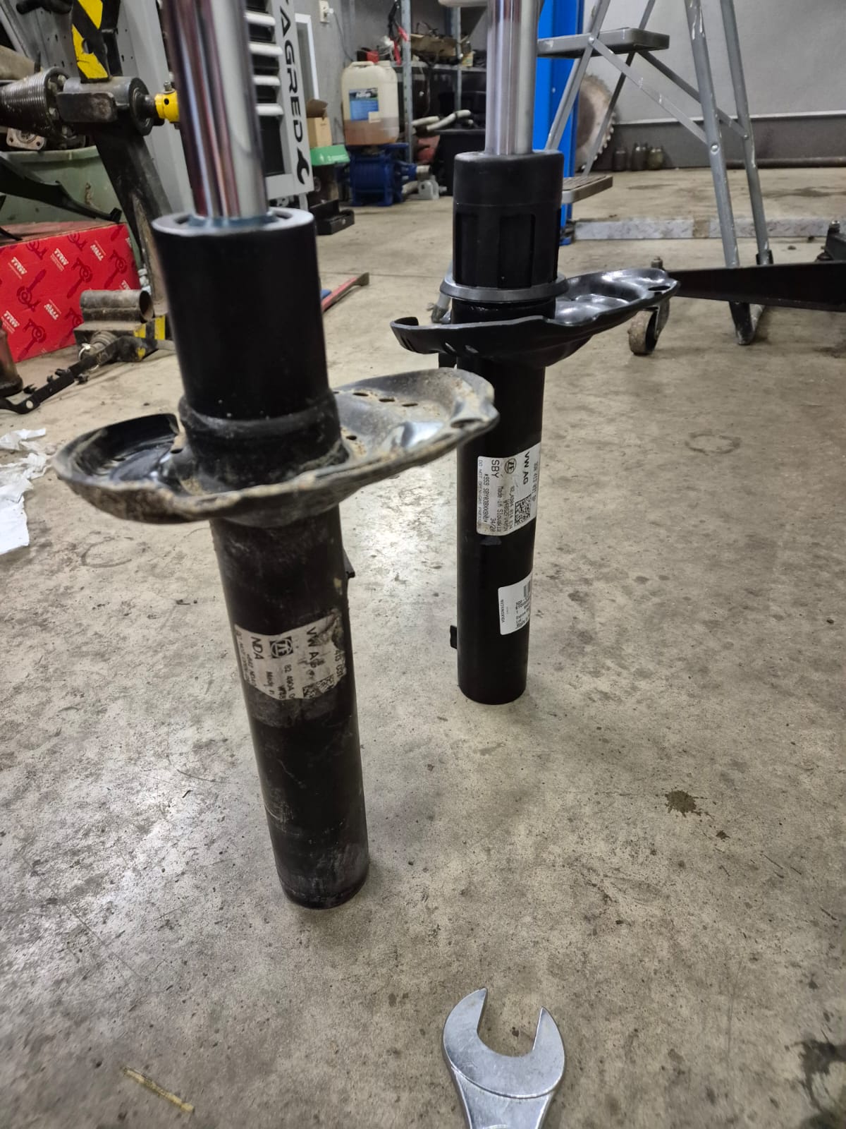

Tlmiče vymenené za nové originál, konečne poriesene búchanie.
Tie co som kúpil tu na fóre s rokom výroby 2015 sú total hnoj nefunkčný peniaze samozrejme vyhodené z okna.
Boli nepouzite ale staré 9 rokov...
Na aute boli 3000km (wallbash)
Chybali na nich aj tie plasty na manžetu.
Vibrácie podľa mechanika idú odzadu, nevie ale zistiť cim to je.
Na aute je všetko OK
Zistilo sa akurát, že zadná pružina nebola na svojom mieste.
Ale to s tým nemá nič.
3 kotúče rovne.
Zadný ľavý náboj akurat hádže 0,01.
