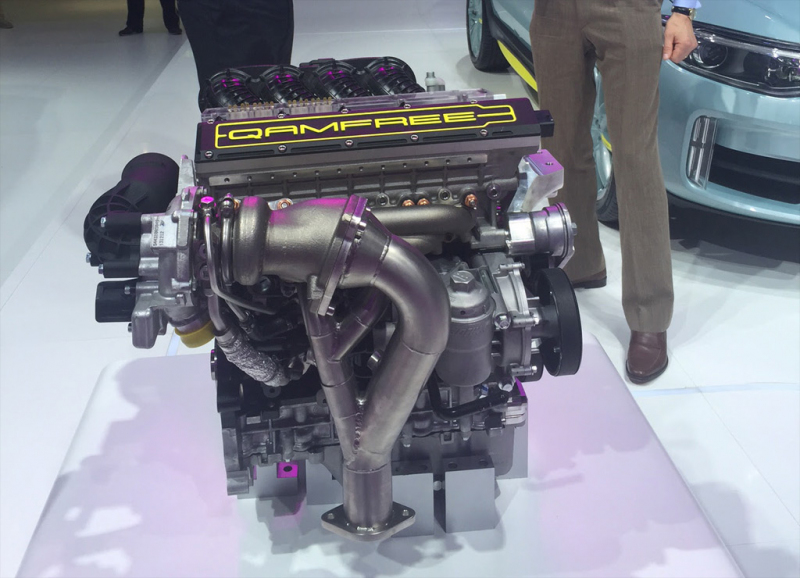

Psal se rok 2006 kdyz jsem o tom davno mluvil a lidi se mi smali a meli me za podivina ... mame rok 2016 a spickove kapacity jakoz i uspesne aplikace na autech nam ukazuji ... ze jsem mel pravdu :roll:
http://www.autoforum.cz/technika/koenig ... e-nesnazi/
... a vezte, ze jestli je to vznetovy nebo zazehovy motor je uplne jedno - princip i funkce turbodmychadla zustava stejny :wink:
Naposledy upravil(a) Forest dne 16 kvě 2016, 21:21, celkem upraveno 1 x.
