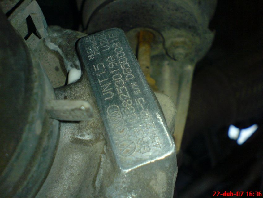

díky Jime, zítra hodím kontrolu, ale pokud si vzpomínám tak ty dva ventily za hadicí byly tvarem snad úplně totožné a bez čepičky.Znamenalo by to tedy, že i když je motor s označením ALH má zabudované turbo s obtokem? Vyráběla se vůbec taková modofikace? A že ten ventil N75 je pro každý turbo typově jiný?

tak dnes ráno jsem se juknul a je tam ventil s bílou čepicí.Pokud ho budu chtít koupit, existuje jen jeden typ nebo při nákupu musím udat nějaké údaje(motor, rok výroby, turbo apod.)?

ahoj dnes jsem se schvalne dival tez na ty ventyli oba dva jsou černé a z plastu mam ALH 2000 tak nevim

Tak by jsi měl mít turbo obtokové bez variabilního naklápění otáček

tak mě to nedalo a ještě včera jsem na to turbo kouknul¨a mam tam to spravné (noteeth) Obrázek
