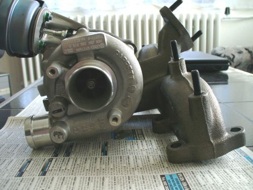

Nedávno jsem se stal majitelem O1/66kW/ALH/2001. Prodávající tvrdil, že obsahuje chip, bohužel nevěděl jaký ani nárůst výkonu.Ve starém fóru jsem se pracně dozvěděl, že tento typ by měl mít turbo VTG s variabilními lopatkami (i když velmi často se zde automaticky -chybně spojuje TDi 66kW s bypass turbem).Je zde někdo, kdo by mi reálně pomohl zjistit jakým způsobem došlo (pokud opravdu došlo) k nárůstu výkonu a pokud ano tak jakým způsobem?Myslím si, že jsou vyměněny jen trysky z 66kW na 81kW bez soft.úprav nebo jen vyměněno silnější turbo, pokud je to tedy možné.Bohužel nevím jak se od sebe vizuálně standardní komponenty odlišují.

jestli mas na vstrikach nahore zelenou tecku barvou tak jsou z 81kw ,turbo z tohoto roku je schodne 66kw s 81kw ,a soft je nejlepe vycist a porovnat se seriovym pokud by jsi mel o to zajem tak neni problem se domluvit ,podival bych se ti na to :P

ne ta tecka je na telese vstriu pokud vymnenis spicky na stara telesa tak tam zadna tecka logicky nebude

Tak trysky jsem zjistil dle rady Tomáše Karbuse a chiptuninga(díky), že jsou původní a ještě to turbo.Podle čeho vizuálně poznám, že je tam to původní, originální příslušné k motoru ALH?Díky za odpovědi

oktan píše:Tak trysky jsem zjistil dle rady Tomáše Karbuse a chiptuninga(díky), že jsou původní a ještě to turbo.Podle čeho vizuálně poznám, že je tam to původní, originální příslušné k motoru ALH?Díky za odpovědi
V ALH by mělo bejt tohle turbo:

ALH bude VNT turbo, na motorvé příčce za nasávací hadicí z filtrboxu jsou 2 ventily, jeden je celý černý a druhý bud tvarově stejný ale s bílou čepičkou, nebo s plechovým pláštěm.
Do každého ventilu vedou 3 hadičky a konektor.
Bílá čepička = VNT turbo
Plechový plášt = turbo s obtokem

Díky Andre, jsem si jist, že podle těchto foto budu úspěšný, hned zítra to zkouknu.

Samozřejmě za foto díky Fantíkovi

oktan: zrovna tu mám foto, abys to líp poznal
