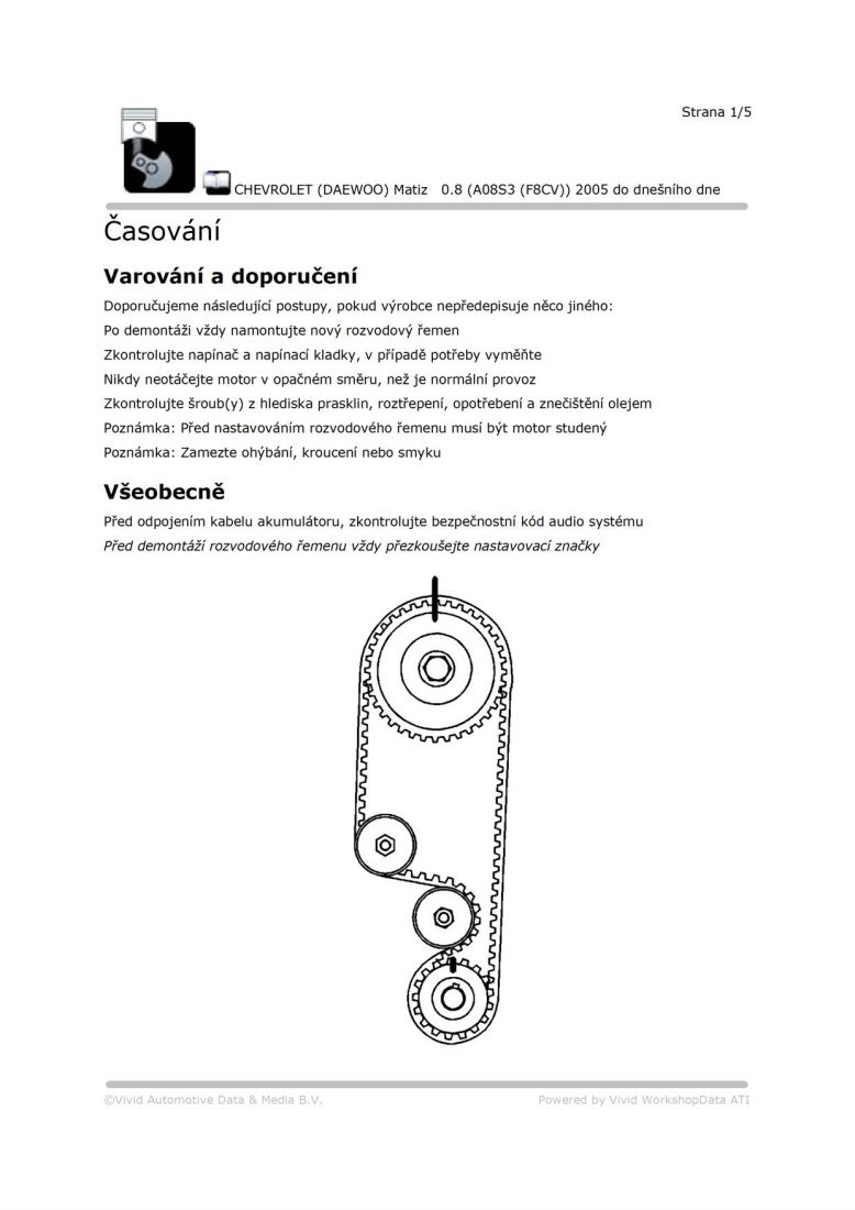

tu máš časovanie

ono ti stačí vytáhnout svíčku na prvním válci kdyř ti bude nabíhat ryska nahoře na kole vačky tak zkusíš jestli de pist do hu a pak se podívat na roudělovač musí ukazovat na první válec a pak 1 3 2
v romto stavu to musí chytit
